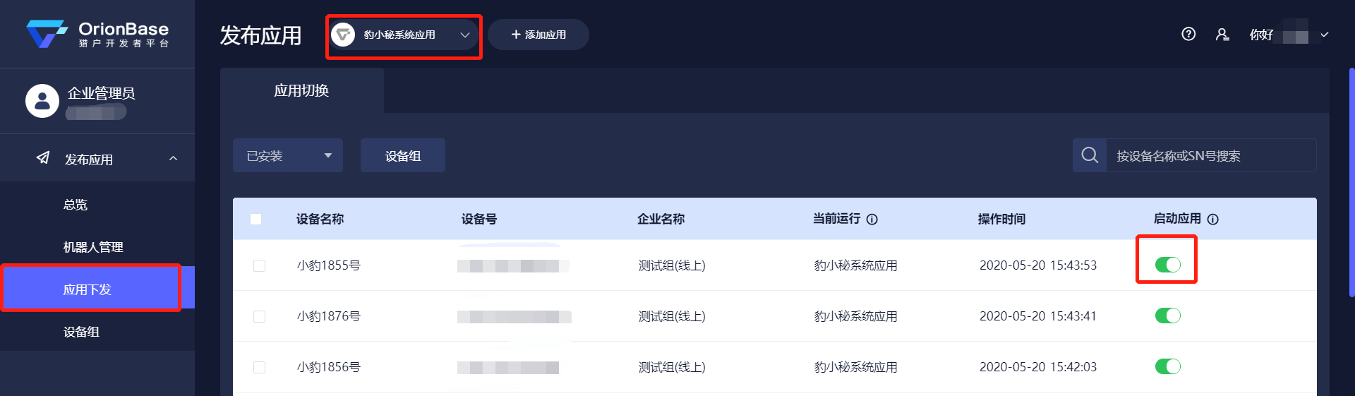

 2.小豹App是否已经打开且已经启动了Robot App。
    通过OrionBase后台,进入到【应用下发】模块,选择要启动Robot APP的设备,打开【启动应用】的开关,
    即可将Robot App启动,以便进行后续的调试、打包和发布。

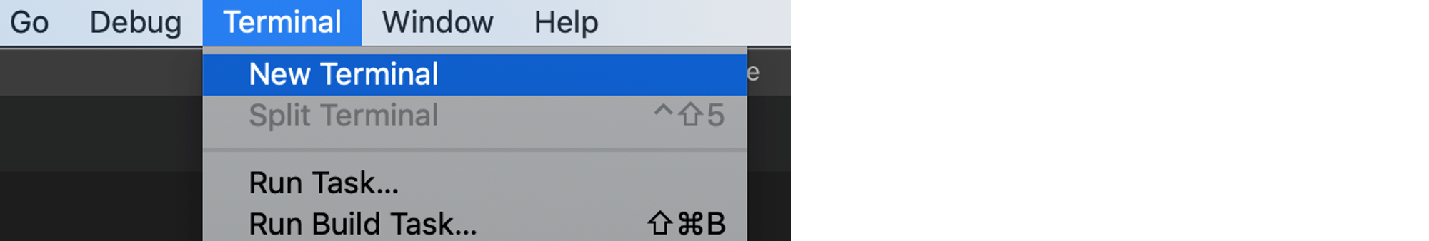

1.预览
点击Terminal-New Terminal,使用USB线连接机器人设备。
在Terminal输入如下命令,即可运行示例代码,在机器人上查看效果:
orionos-cli run
注:如果使用系统命令行工具,请在项目所在目录下执行该命令。

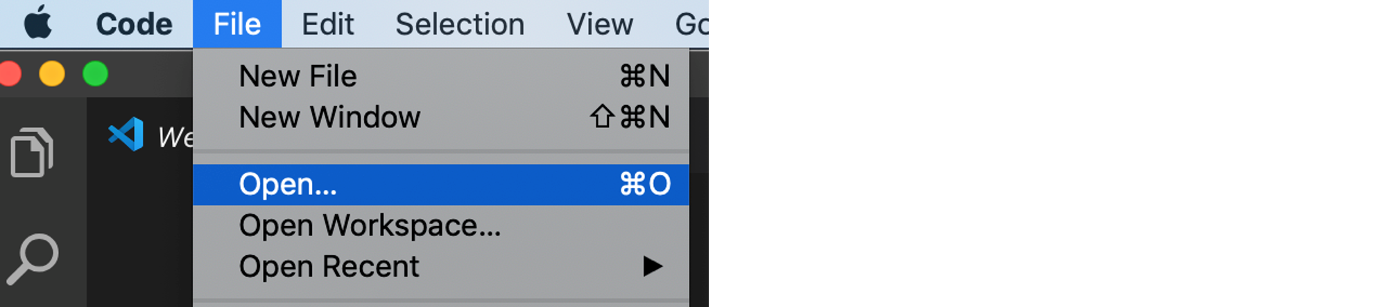

2.1  打开IDE
在IDE开发工具中,点击Flie-Open-选择代码所在的文件夹。
  • 确认package.json文件中的“APPID”是否跟OrionBase中创建的Robot APP的“APPID”一致。如果不一致,修改package.json文件中的“APPID”
  • 根据版本兼容列表确认package.json文件中的"orionos-eve-core"版本是否跟机器人ROM版本匹配,如果不匹配,请将core修改为适配版本。如果core的版本号前带有“^”符号,请删除。
