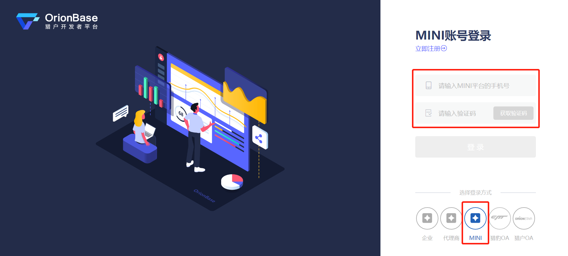

步骤一:Orionbase登陆
  • 登陆猎户开发者平台:https://console.orionbase.cn/login
  • 选择Mini登陆方式,输入手机号和验证码登陆(若无账号)

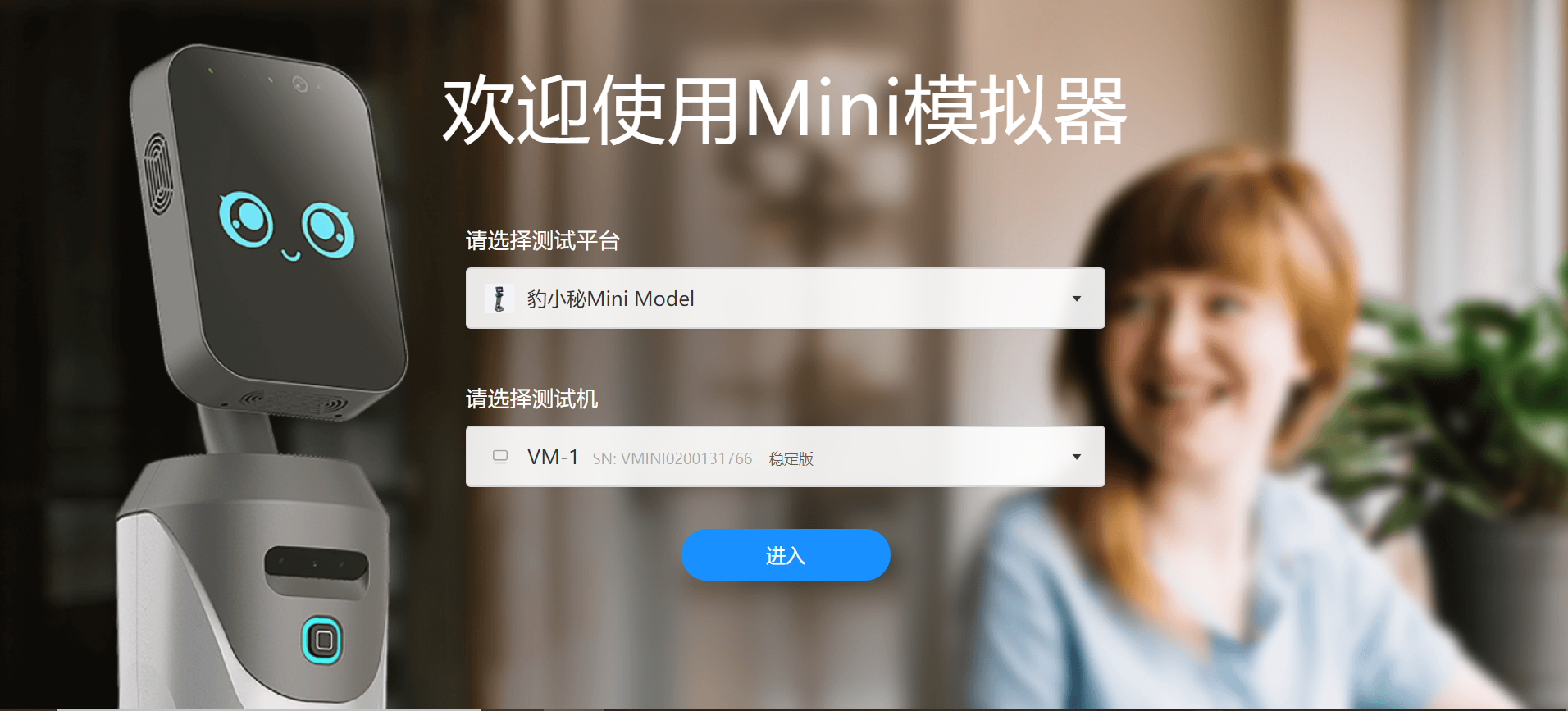

步骤二:模拟器登陆
  • 登陆模拟器
  • 选择测试平台和测试机
  • 如果没有可用的模拟器,说明您所在的企业下还未开通该项业务或者购买模拟器

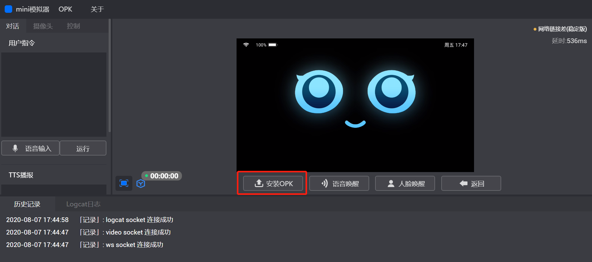

步骤三:OPK安装

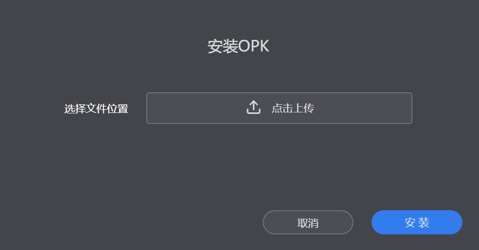

  • 点击“安装opk”button进行安装。
  • 如需替换当前的opk包,重新上传即可

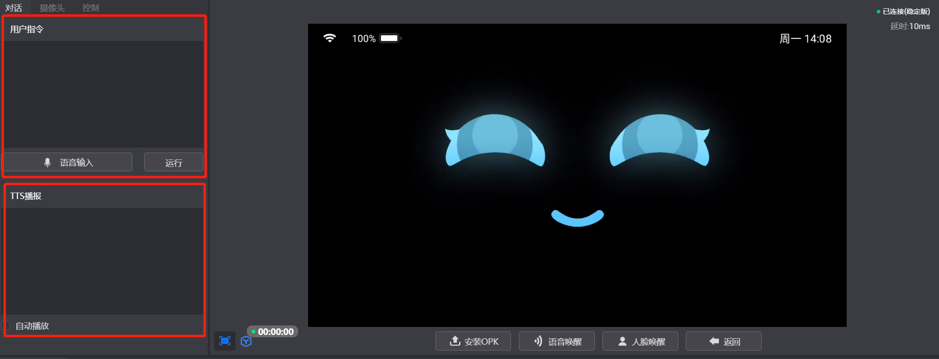

步骤四:指令操作
  • 输入指令,支持文字输入和语音输入两种方式
  • TTS播报,模拟器返回结果会以文字形式展示,勾选自动播放即可语音输出,默认不勾选

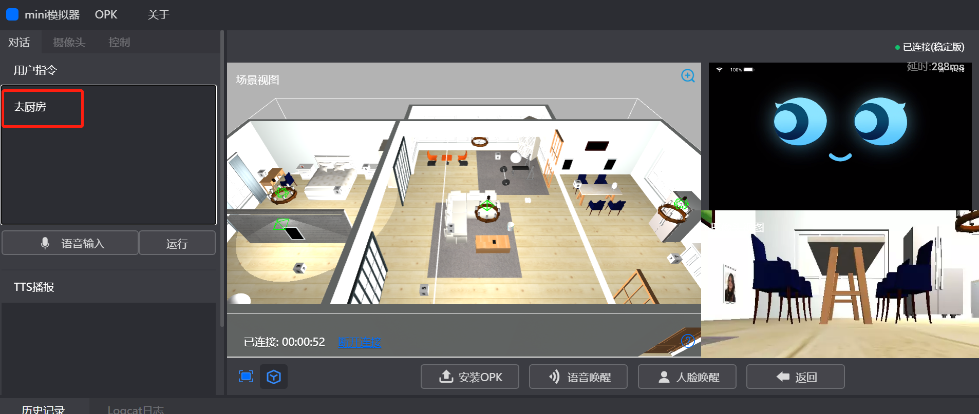

步骤五:底盘操作

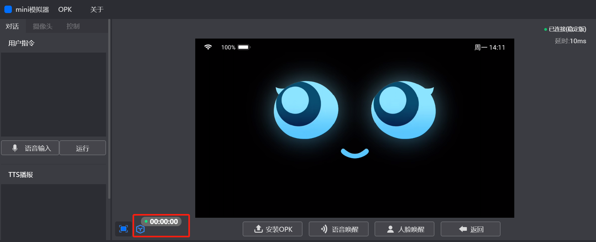

  • 该功能为计时付费功能
  • 点击如下图标,进入场景视图
  • 输入指令“去厨房”
  • 输入导航指令后,可以在场景视图中看到小机器人正在移动到目标点,同时mini的主屏幕也在同步进行导航,右下角的camera视角实时模拟了机器人在行走过程中可以看到的场景
  • 目前场景地图中设有35个兴趣点

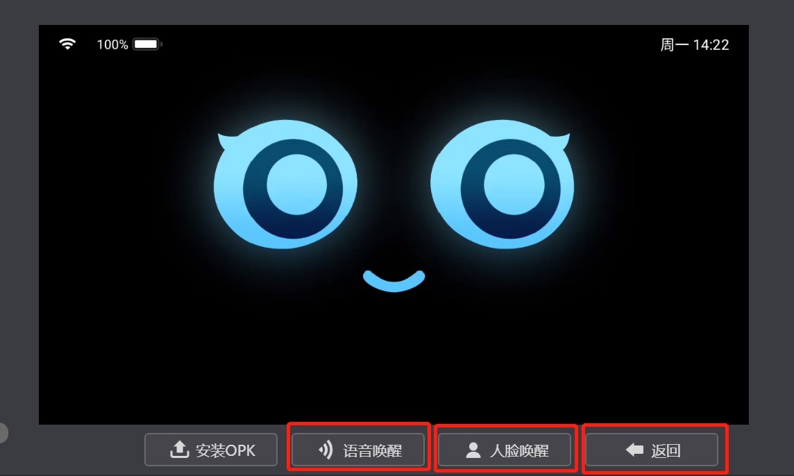

步骤六:Launcher按钮
  • 语音唤醒:点击即可唤醒mini
  • 人脸唤醒:开启摄像头,拍摄人脸进行唤醒
  • 返回:退出/返回上一步,等同于对mini说“返回”

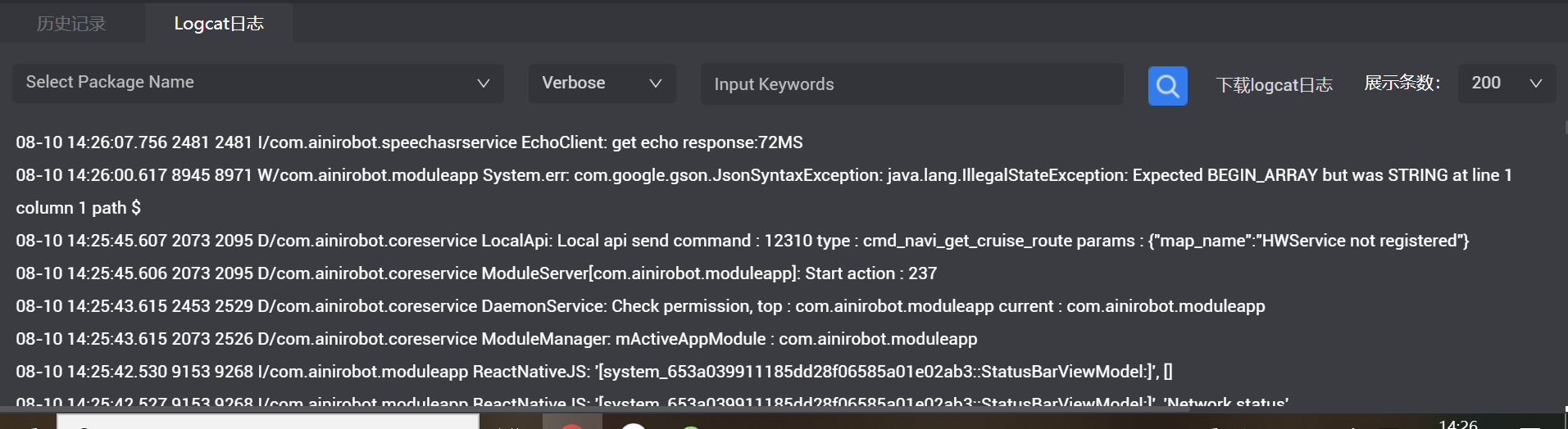

步骤七:历史记录与Logcat日志
  • 历史记录:文本形式记录用户与mini的交互
  • Logcat日志:问题定位

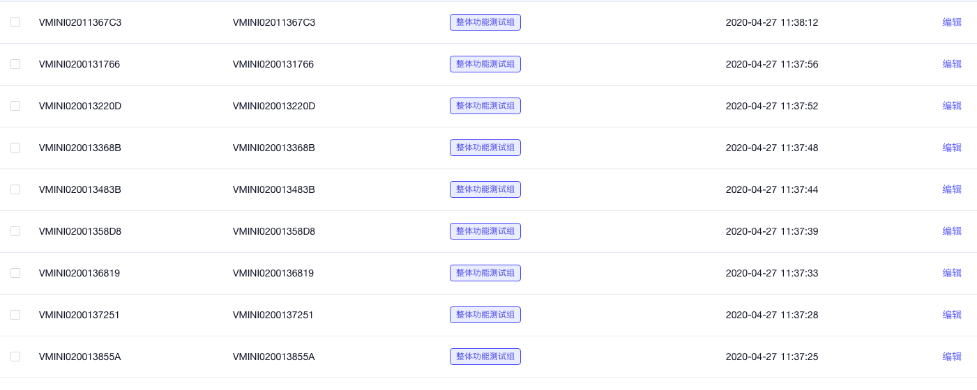

步骤八:语音链路更改

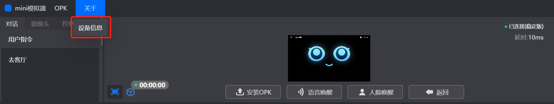

  • 模拟器语音链路可在https://console.orionbase.cn/ 中手动更改
  • 注意修改前核对SN,可在设备信息中查看模拟器的SN号
  • 后期语音链路切换会在模拟器中直接操作
