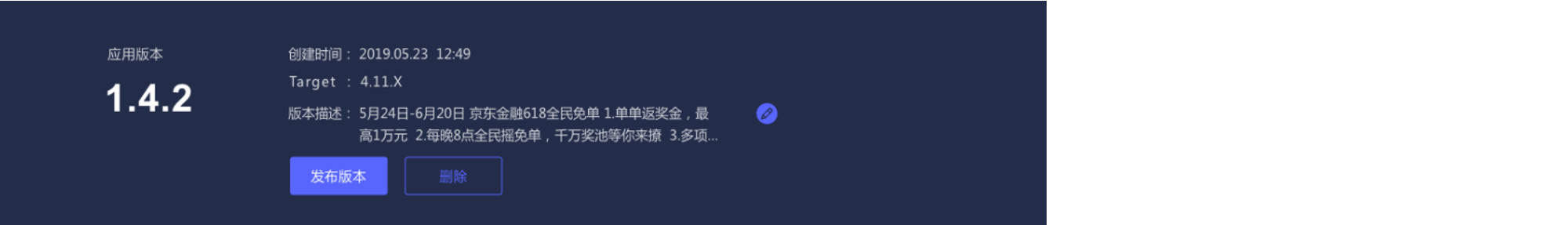

1. 创建版本
点击OrionBase网址并登录:https://orionbase.ainirobot.com/login
选择要发布的app,点击待发布版本页面左上角的【创建版本】,即跳转至创建版本页面。

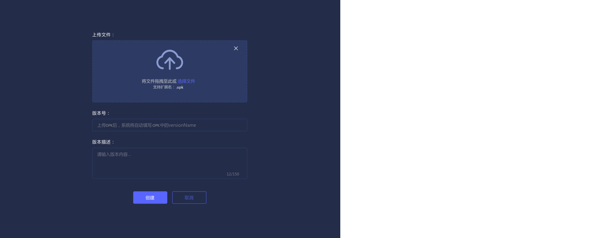

2. 上传OPK文件
选择OPK文件并上传,版本号会自动读取,填写版本描述。
3. 点击创建
点击【创建】后,已上传版本会展示在待发布版本列表中。

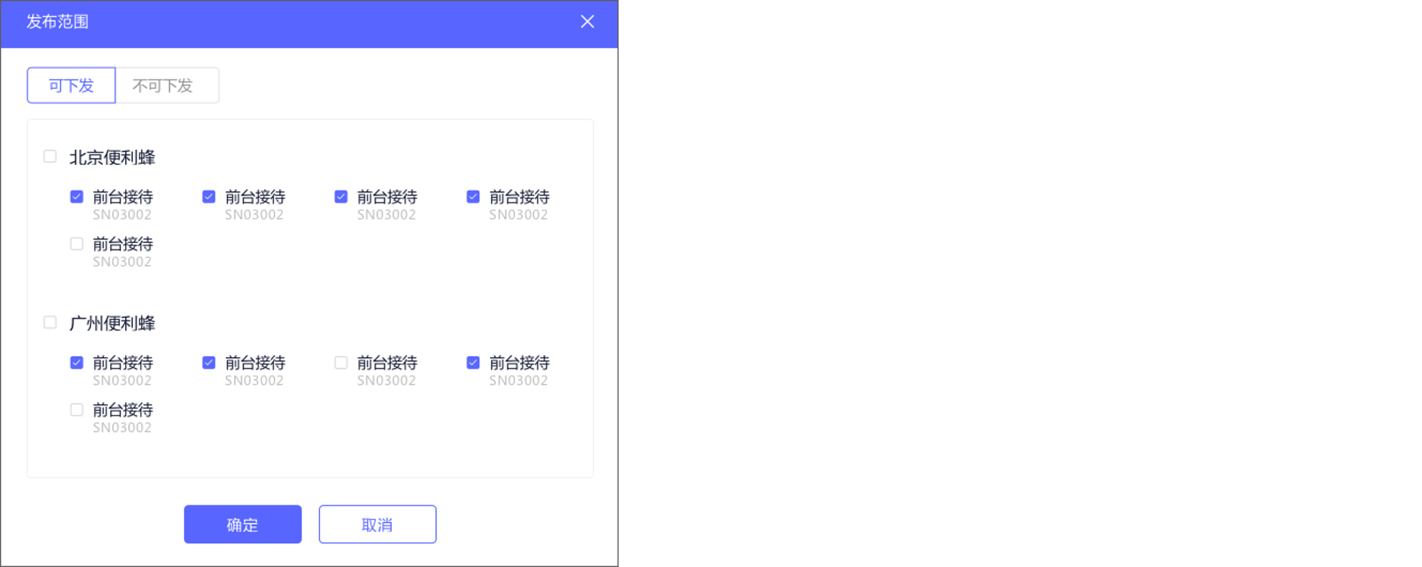

5. 选择要发布版本的范围
发布弹窗中会展示您账号下所有绑定的设备,选择要发布的设备,点击【确定】。

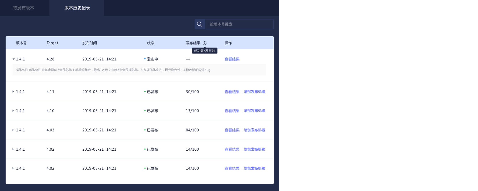

6. 在版本历史记录查看发布状态
当“状态”显示为已发布,说明该版本已经发布至目标机器人设备。

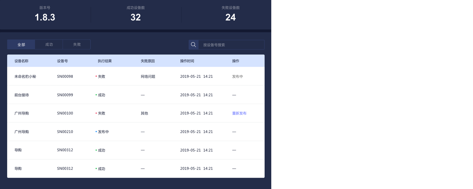

7. 查看结果
版本发布结果列表页展示此版本下发的所有设备状态列表。
在操作栏仅可对发布失败,且失败原因为网络问题或未知问题的设备进行重新发布。下发结果会在查看结果页进行更新。

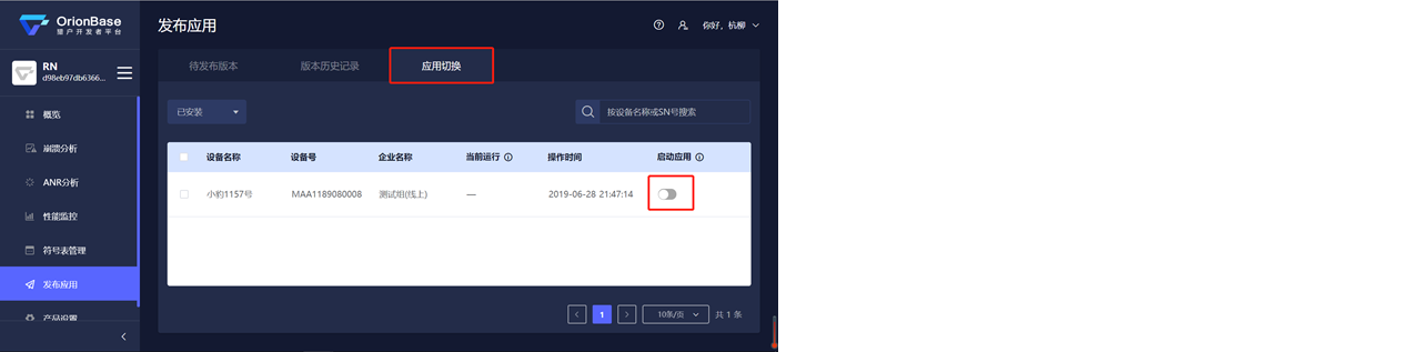

8.应用切换
版本发布成功后,需要进入到【应用切换】模块,将发布的Robot App启动。
选择要启动Robot APP的设备,打开【启动应用】的开关,即可将Robot App启动。同一台设备启动成功后,上传新版本的OPK不需要重新切换应用。
Robot App启动成功后,在机器人上打开【小豹】APP,页面的右上角会显示一个如下图所示的机器人图标。
