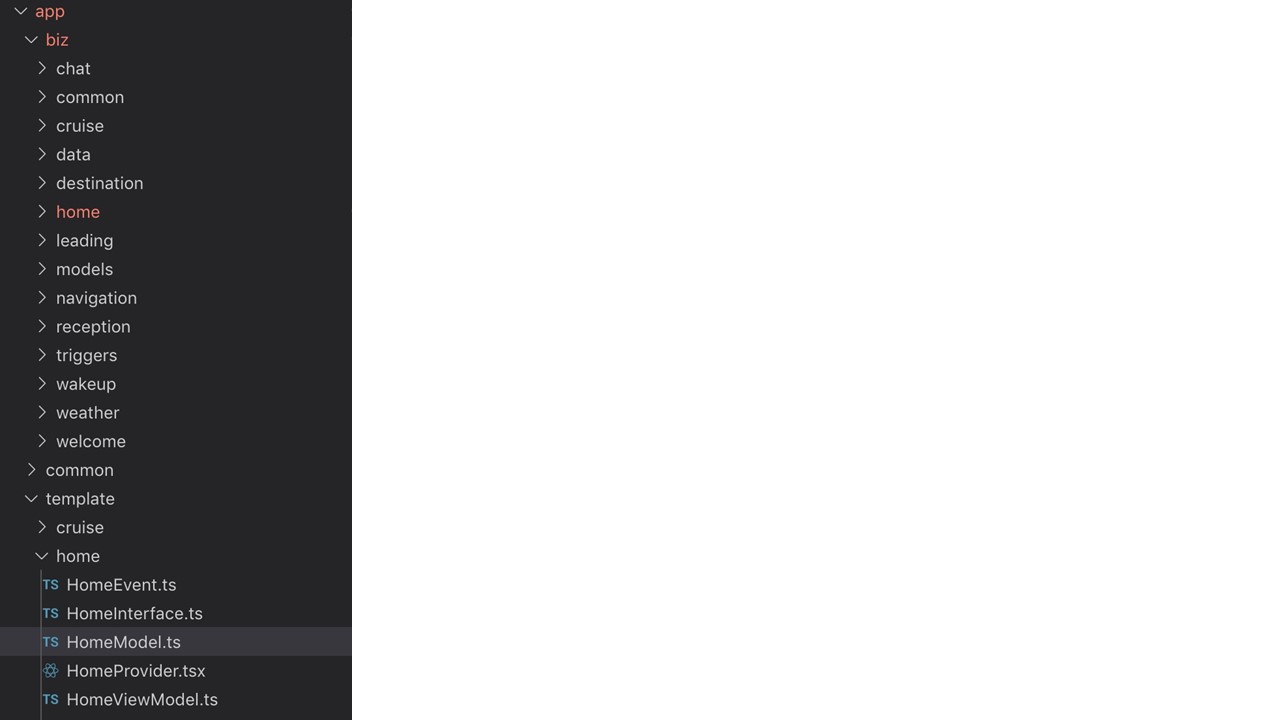

1.打开安装完成的IDE开发工具,点击Flie-Open-选择代码所在的文件夹
2.按照目录app/biz/template/home进入到首页的代码目录

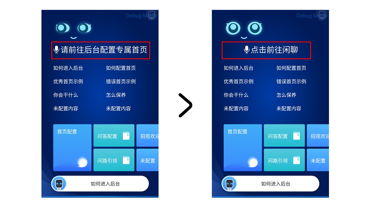

效果预览
在机器人设备上查看修改效果如下:
